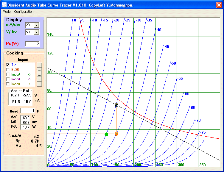

L' EL 36 est une penthode utilisable sous une basse tension, le µ est de 5 je crois; l ' impédance est basse et le recul de grille faible. Que demande le peuple ?

Excellent !
Même en ampli de puissance, en triode toujours :
Mu 5, Rp 700 ohms
Recul de grille assez important tout de même !

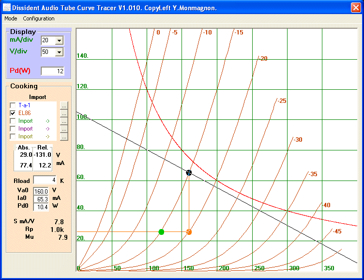

Mais aussi l'EL86, une petite soeur:
Mu 8, Rp 1000 ohms.
Moins encombrante, moins de recul de grille.
Mais au moins 30mA pour l'une comme pour l'autre si tu veux rester dans les zones "droites".

Merci pour les courbes Yves; je n 'ai pas de simulateur.
Pour le débit j' avais l' intention de rester a dessus de 50 mA.
A vu de nez, je voulais utiliser une charge d' anode de 1 K maxi, et d' environ 2,2 k pour polariser la G2.
Ce n'est pas une simulation, ce sont les "vraies" courbes, relevées sur de "vrais" tubes.
http://www.dissident-audio.com/Traceur/Page.html
Elles sont tracées en reliant l'anode et l'écran.
50mA, parfait, c'est en plein dans les zones où j'ai mesuré le Mu et la Rp
1K de charge, c'est peu me semble t'il, j'ai mis 4K un peu au hazard, mais plus la charge sera élevée, plus ce sera linéaire, plus il y aura de gain ..... et plus se sera sensible aux charges "extèrieures".
Trouver la valeur "magique" !
Pour l'écran, si on le réunit direct à l'anode ça a tendance a osciller, 100 ou 200 ohms suffisent en général pour calmer le jeu.

L'EL86 en penthode de puissance dans une configuration "circlotron".
Un ampli Push Pull de EL36 en triode est en gestation ...
Dans quelques semaines ou quelques mois :roll:
Les courbes en triode de ces tubes sont très ... attirantes, surtout que, pour l'instant, ils ne sont pas rares.
