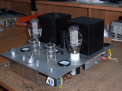

J'avais dit que j'aurais mis une photo du "boulon" de masse de l'intégré SE 300B que je suis en train de monter.
Voici cette photo, mais elle ne sert pas à grand chose car, si on voit bien le boulon, on ne distingue pas les détails ni le cheminement des fils qui en sortent. J'ai toujours tendance à câbler mes amplis façon "usine à gaz" :(
En tous cas, ce point de masse est très loin du transfo d'alim car ce transfo est dans un boitier extérieur à l'ampli!

On voir bien l'etoile au centre !
Si ce sont des vu-metres (en bas droite et gauche) ils sont beau !
Belle usine :D

Oui, ce sont des vu-mètres, il y en a même 3: 2 pour le courant dans les 300B, et un pour la valeur de la HT (au centre).

Cet établi tout propre me laisse réveur !
Cache tubes et boutons de chez VT4C :wink:

L'établi propre, c'est pour la photo.
Il faut dire aussi que mon "coin" bidouille est un petit peu plus grand que le tien... et je n'ai pas de bobineuse au même endroit :D
Les boutons viennent de chez Radiospares et les cache tubes de chez Tube Town, avec une modification perso pour les rendre amovibles et adaptés aux tubes PLC82 que j'ai utilisés. J'aimerais bien en trouver pour les grosses triodes...
