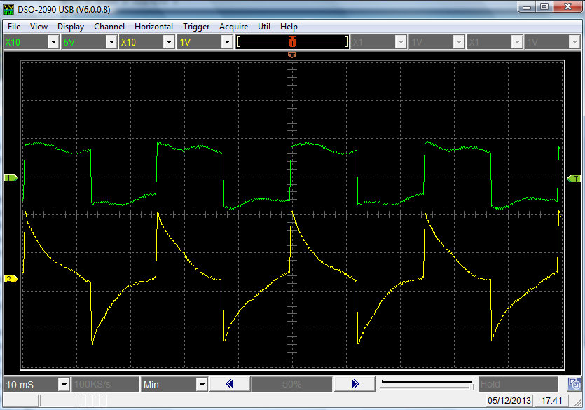

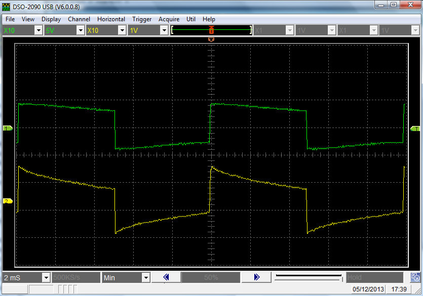

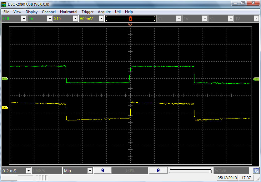

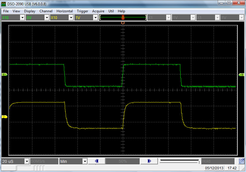

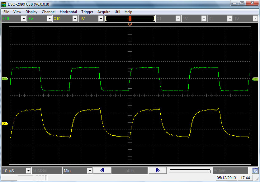

Le bruit résiduel en sortie s'établi à 130 mV CaC.
Carré à 40 Hz...
carré à 100 Hz
carré à 1Khz
Carré à 10 Khz
carré à 20 Khz
carré à 40 Khz
Je ne vois pas vraiment comment améliorer ces résultats.
