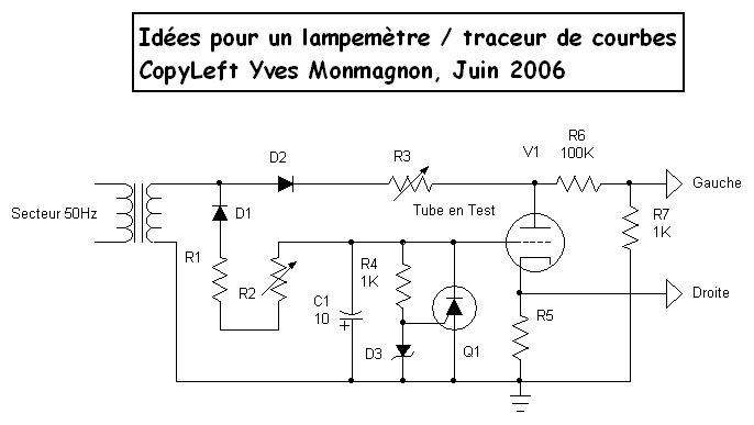

Bonjour tout le monde,
J'ai pondu rapidement ce schéma :
http://svle.free.fr/Lampemetre/schema.pdf
L'objectif est de brancher ça sur la carte son d'un pc pour dans un premier temps controler que le tube fonctionne.
Dans un second en sortir une caracteristique pour pouvoir trier ou appairer des tubes.
C'est pour l'instant dessiné sans aucuns calculs de valeurs, il y a surement encore à faire: Le rendre utilisable pour les ECC82-83-88... et surtout le rendre sans danger pour le PC!
S'il y a des commentaires... Bienvenue !

J'ai retrouvé mes notes et mis en forme.
Projet de traceur de courbes.
1-Principe.
La tension et le courant d'anode du tube à tester sont mesurés pour diverses tensions de grille et appliquées aux entrées d'une carte son d'un PC.
Un logiciel approprié utilise ces valeurs pour afficher les courbes caractéristiques.
2-Le matèriel.
Il est réduit à sa plus simple expression, le plus complexe et le plus coûteux (non encore évoqué ici) sera de réaliser l'adaptation aux divers supports de tubes et à leur brochage.
Le tube en test reçoit sur son anode une tension redréssée par D2, mais non filtrée, variant ainsi de 0 à la tension de crête fournie par le transfo au rythme de la fréquence du secteur.
R3 limite le courant maximum et devra être étalonné.
Cette tension, aprés division par R6 et R7 est appliquée à une entrée de la carte son, arbitrairement Gauche.
Le courant d'anode produit une tension proportionnelle aux bornes de R3 qui est appliquée a l'autre entrée.
La grille est alimenté par un générateur d'escalier constitué de D1, R1 + R2 et C1.
C1 se charge partiellement à chaque alternance négative d'une valeur fonction de R1+R2.
Lorsque la tension à ses bornes atteind le seuil de la zéner D3, le thyristor Q1 s'amorce et décharge le condensateur puis le cycle se répette.
R2 fixe la hauteur de chaque marche d'escalier et devra être étalonné.
Comme pour R3, un commutateur avec des valeurs préétablies rendrait l'étalonnage plus facile.
De même, plusieurs zéners (D3) seraient commutées conjointement avec R2.

Aprés au moins un cycle complet de balayage des tensions de grilles, on dispose d'un fichier de type "wave" qui contient une suite de paires de valeurs.
Chaque élément de la paire représente la tension et le courant d'anode pour cette tension.
Parce qu'il n'y a que deux entrées sur la carte son (gauche et droite), il y manque la tension de grille.
Celle ci est néanmoins connue puisque résultant de l'étalonnage de générateur d'escalier.
Le logiciel d'analyse peut facilement détecter le début d'un cycle qui correspond a une tension grille nulle, donc au courant d'anode maximum.
