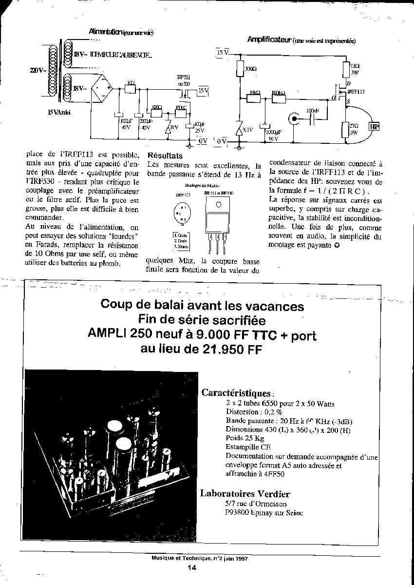

Plus Sérieusement, j'ai maté le jFet de puissance dans la dernière évolution du schéma de NP dans sa course à la simplicité du circuit ... je ne peux que valider et apprécier ...
Si tu arrives à en avoir tu peux également t'essayer à ce schéma :
http://haute.fidelite.com.online.fr/doc-pdf/JMF4.jpg
