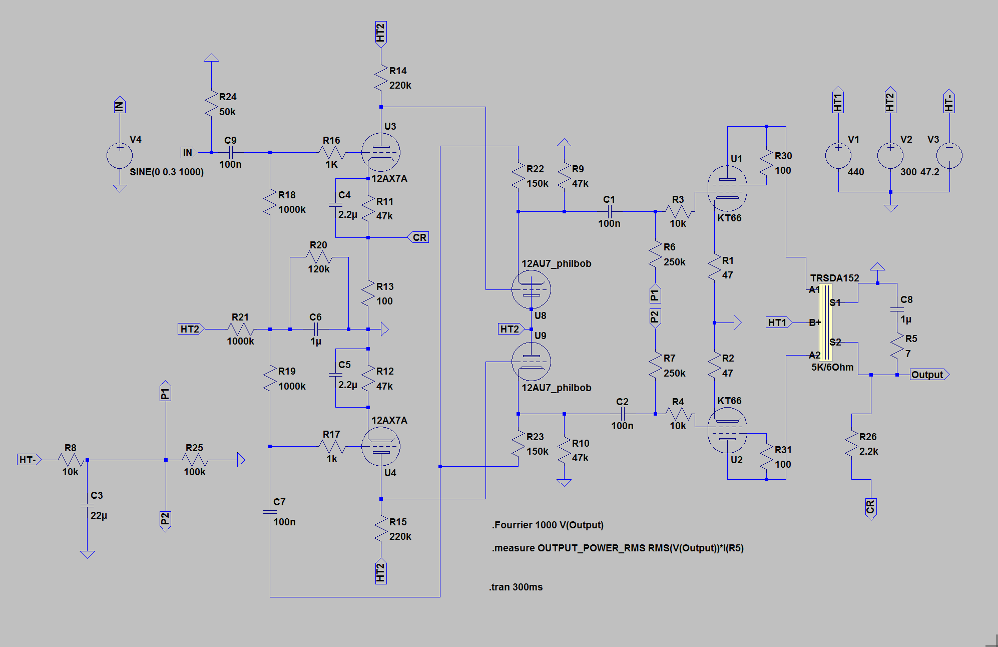

Voici un petit schéma très inspirée de novotone... j'y ai apporté quelques modifications.
objectif : faire avec les restes, donc un KT66 pour changer!! et oui j'ai un gros stock. utiliser pourquoi pas 2 petit transfos Lundhal (5,5k / 5r) mais pourquoi pas changer, car il me faudrait plutôt un truc du genre proche des 4k motage en triode)
bon bref, voici le schéma:
et pour jouer:
kt66_v1.zip
@Yves, il me semble que tu n'aimes pas que les grilles soient polarisées, j'ai lu cela quelques parts, mais pourquoi ?
une idée (comme ça), du "direct coupled" de bout en bout ? avec seulement le condo à l'entrée! tub17
Qu'en pensez vous ?

le schéma en plus petit

Pourquoi ne pas polarisé tes KT66 via le CF et ainsi viré le condo de liaison :oops: :?:
et revoir la polar de ton premier étage pour simplifier ce schéma

Je trouve le concept de polarisation de ce premier étage amusante, par contre je ne vois pas comment avec cette typologie, polarisé les KT66 via le CF. Je pense que tu as du jouer la simulation et mon problème c'est que j'arrive du coup avec une forte tension sur les grille du CF.
Ce qui est étonnant c'est que cette première version en simulation donne de bonne performance.
Non je n'ai pas joué avec ton fichier, juste ouvert ce dernier et regardé 3 ou 4 points
mais le principe serait de suspendre le CF entre la polarisation d'anode du déphaseur
et la polarisation de grille des KT66, leur cathodes peut être "suspenduent" elles aussi
après faut voir si c'est mieux ou pas qu'un petit condo en liaison à un endroit ou il est
le moins néfaste
D'ou le lien susmentionné on l'on parle d'empilement d'alim
En gros si Vk = 0 V et Va = 250 volts ==> alors Vak = 250 Volts
maintenant si Vk = 50 V et Va = 300 volts ==> alors Vak = 250 Volts aussi
A creuser ou simuler
