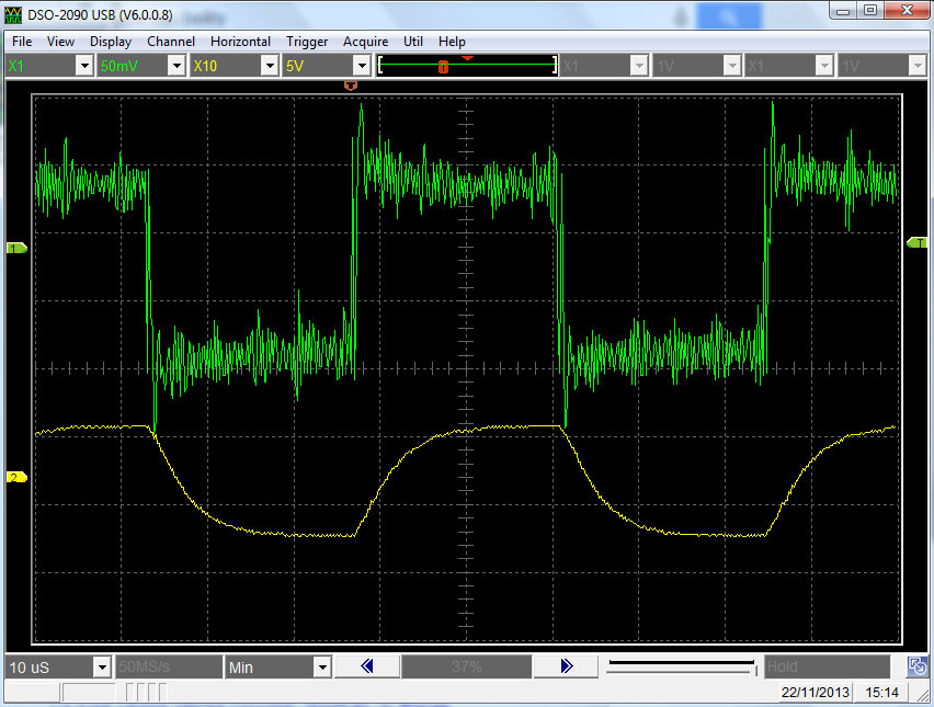

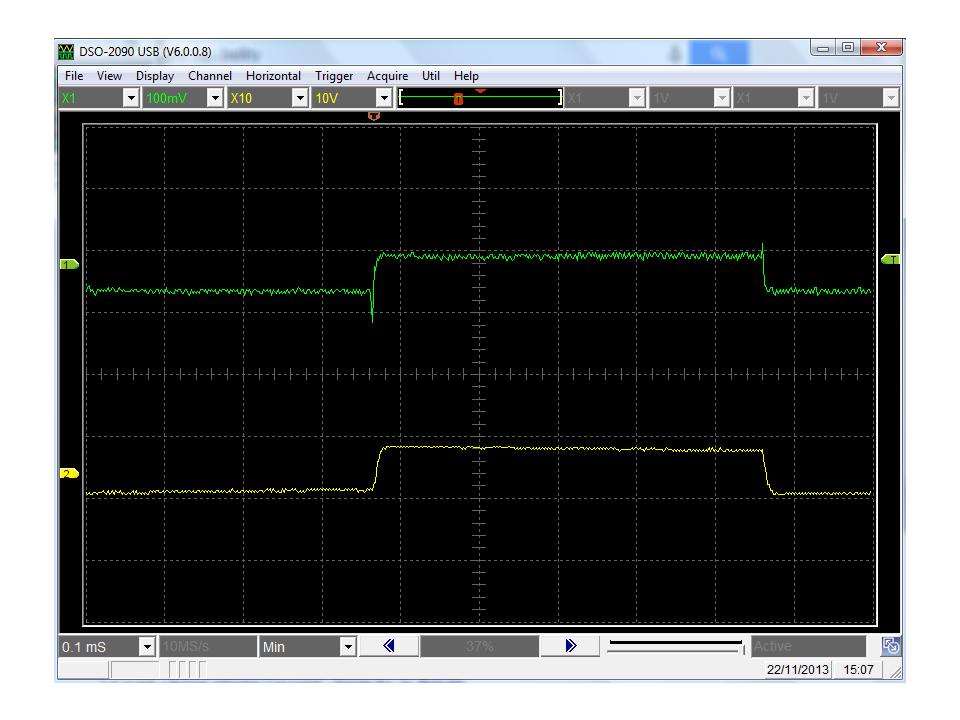

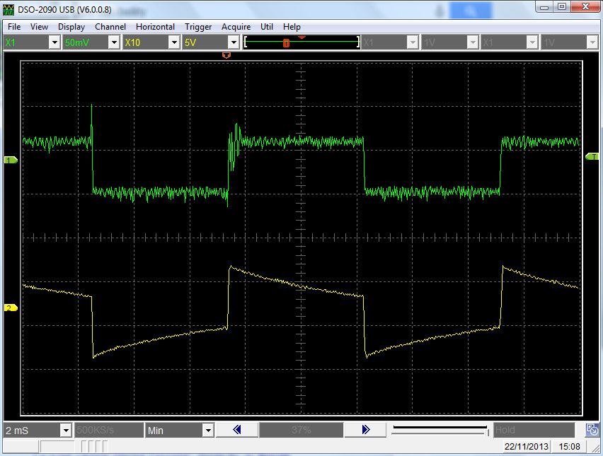

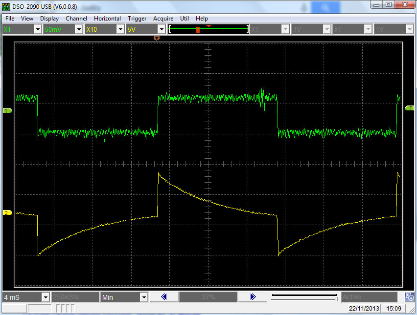

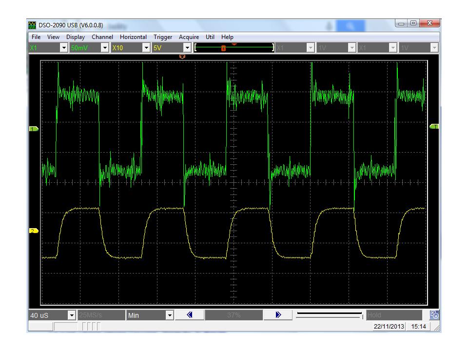

carré 1Khz pour 8V en sortie
carré 11 Khz 8 v en sortie
carré 20Khz
carré 40 Hz
carré 100Hz

Tu peux mettre 1W sur 8 ohms, 2.8Vpp et cherche les fréquences jusqu'à que le signal tombe de moitié (1.4Vpp). Vérifie d'abord que la limite ne vienne pas de l'insturment.
Le signal carré est excellent, reste à connaitre le vrai facteur d'amortissement.
