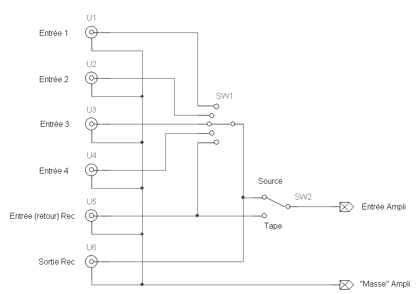

En effet j' ai prevue d'avoir 5 entrées et un sortis REC.
Apres avoir tous brancher mes RCA à mon commutateur et que J'ai directement brancher la sortie REC en parallele avec les sources, je me rend compte que j'ai:
1°) Une continuité entre les masse des RCA de la sortie REC.
2°) Le son qui sort du lecteur K7 est pourris( son grave) et surtout il n'enregistre pas!
Mon probleme ne vient-il pas que je n'ai pas séparer les sources et le K7 avec un inverseur?
Si oui, ou dois-je faire la separation: sur les masse ou le positif du K7 ?
D'avance merci.
I'd rather be flying !
MessagePosté: Dim 10 Jan 2010, 15:49
Suis pas sûr d'avoir tout compris ?
-Chaque source (y compris le "retour" de l'enregistreur) doit arriver sur l'entrée correspondante du commutateur.
-Le curseur du commutateur doit aller d'une part à l'entrée de l'ampli (càd le point "chaud" du potentiomètre) d'une part et sur la sortie REC.
-Toutes les masses de toutes les RCA doivent être reliées et mises "à la masse" seulement sur le point "froid" du potentiomètre.
-Bien sûr, on ne peut pas enregistrer ce que retourne l'enregistreur lui même. Si, en mode enregistrement, l'enregistreur renvoie le signal enregistré, tu peux rajouter un inverseur "Source/Tape".
-Dans ce cas, le curseur du premier commutateur reste connecté à la sortie REC et à un contact de l'inverseur "Source/Tape". Son curseur va à l'entrée de l'ampli (potentiomètre). l'autre contact vient de le prise qui reçoit le "retour" de l'enregistreur.
