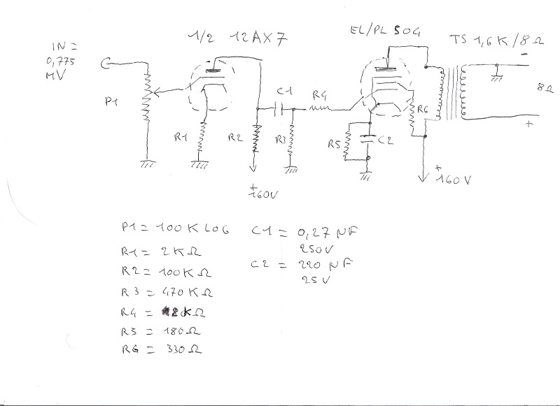

MessagePosté: Sam 17 Aoû 2013, 07:20
hello ,
voila le plan :arrow:
alors le tube d éssais est en fin de vie :shock:
j ai 150 Va pour mes tubes en état 92 mA , ce qui est loin de celui utiliser ( 66 mA ) .
j ai mis 100 K pour ma 12 AX7 , en attendent d avoir mieux :!:
a l oscillo , j ai bien un soucis a 100 Hertz , peut etre que je suis mal régler en basse fréquence , ca ne s écroule pas de 1 Khertz a 10 Khertz ( pas essayer plus haut ) .
tub18
MessagePosté: Sam 17 Aoû 2013, 08:06
Messages: 9159
Bonjour jmd
Peut être tout simplement ton TRS qui n'a pas assez de ferraille pour descendre aussi bas que 100 Hz
Ton TRS fait 1K6 pour 8 ohm maintenant :?:
De plus si tu calcule la fréquence de coupure basse de ton réseaux RC de liaison entre ton ECC83
et ton PL504 tu as une constante de temps 10 x trop élévée , là n'est pas ton problème mais
c'est pas bon non plus :wink:
Je te laisse trouver les bonne valeur pour C1 et R3
avec ceci en pièce jointe
To be continued
MessagePosté: Sam 17 Aoû 2013, 08:18
Un pas en avant, deux pas en arrière 8)
Toujours à brûler les étapes ! !
Pour l'étage de puissance:
- Tu travailles (?) sur les courbes en mode triode et tu dessines un schéma en mode penthode ! C'est complètement différent.
- Que signifie 150Va ?
- Pour connaître l'état du tube, mesurer la tension de cathode puis appliquer I = U / R
Avec U = la tension mesurée, R = la valeur de la résistance que tu as câblée et I te donnera le courant consommé par le tube.
U est la tension de polarisation, il ne te reste plus qu'à comparer avec les courbes pour savoir si le tube est bon ou pompé (Tu viens ainsi d'utiliser ton montage comme un lampemètre, c'est bien non ?).
- Le transfo de sortie est il conçu pour supporter le courant de repos du tube (celui que l'on vient de mesurer) sans saturer ? Sinon, il est normal que le 100Hz soit pourri.
