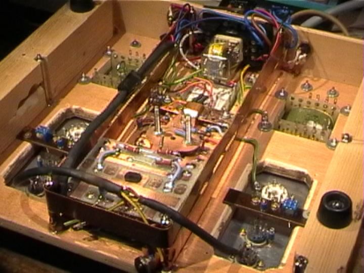

un pt'i test de l'alim ...........HTa et HTb....et du chauffage
les resistance R15 on pas tenue........des 22ohm en 3w
(la charge trop forte ???)
.........on passe a 5w en vitrifier
vue du champ de bataille .......partie alim
ceinturage avec feuillard cuivre ......tresse cuivre pour les partie alternatif
dessin de distribution des masses http://ezza.free.fr/music/xlr-SRPP-PP6A ... masse.jpeg
.............a suivre :wink:

Salut Yves............de retour :!:
comme charge .......ampoule 260v/5w ......mais c pas elle qui est en causse
c moi qui a merdconné......la partie d'alim de grillé ( HT+B / 228v ) n'avais pas de charge
(elle a tenue le temp de quelleque Mar/Arr .....et test des inter de Stand-Bay )
j'aurais du brancher une charge sur les 4 Ht ......les deux 400v et les deux 200v
:oops:
ps: (la charge trop forte ???) ......la charge de la capa .....200mf

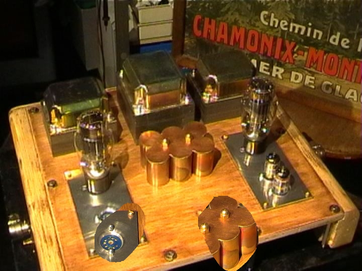

bloquer 2ans sur la partie mécanique d'un inter de stand-by.... enfin la solution ( photo a venir)
récap. du projet
http://ezza.free.fr/music/xlr-SRPP-PP6AS7/test.jpeg
avant http://ezza.free.fr/music/xlr-SRPP-PP6AS7/test011.jpeg
maintenant pour une remise a zéro http://ezza.free.fr/music/xlr-SRPP-PP6AS7/xlr-srpp-pp6AS7_01.jpeg :lol:
et le schéma mis a jour http://ezza.free.fr/music/xlr-SRPP-PP6AS7/PP6AS7-yves-vapkse-mci6.jpeg
( des erreurs :roll: )
voila voila .......... pour 2011 c jouable :shock:
