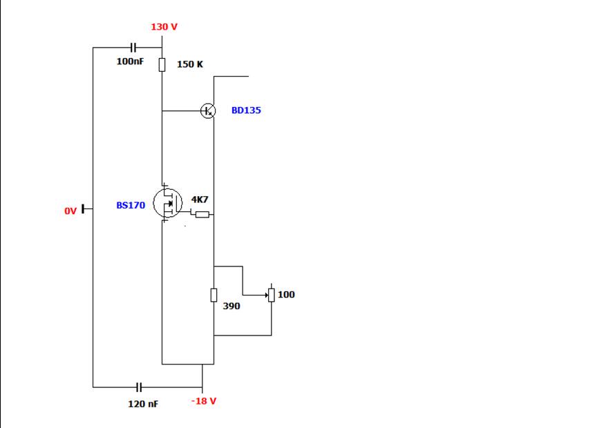

Bonjour Pascal,
le BD135 va t'il supporter d'être alimenté par la HT ?

La ccs made in Pascal, peut donc être cablée de deux manières ?

Oui, mais si tu enlèves le -18V, il faudra mettre des capas d'entrée et une polar positive (au moins 4 ou 5 V, plutot une dizaine) aux grilles de l'étage d'entrée.
Le BD ne risque rien car sa base est shuntée par le BS...tant que ce dernier ne crame pas.

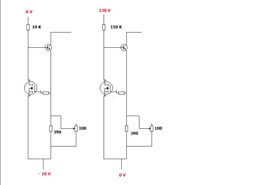

La CCs pourrait donc être comme ceci, sans capa d'entrée, ni polar de l'étage d'entrée, mais découplage d'alime compris :
Je vais essayer comme cela.
Les essais de découplages n'ont pas portés leurs fruits avec la CCS "ancienne" version.
Le déphaseur peut fonctionner, mais les deux penthodes ne consomment pas le même courant. La penthode "active" ayant un courant toujours inférieur à la penthode "passive".
L'ordre de grandeur étant du simple au double. J'ai dû avoir un coup de chance une fois pour équilibrer.
La capa entre G1 et 0 V ( 200 pF ( je n'avais que ça)), formait un beau filtre actif réglable avec le potard de 100 K en pleine bande audio.
Bref faut faire un peu de ménage.
Je vires donc tout ce qui n'est pas nécessaire, et je recommences avec cette CCS "flottante"un peu différente, et les grid stopper dans les G1, G2, et gate.
PS: je ne me suis pas gourré, et je n'ai pas soudé le bs170 avec la clef de 14, de même que on n'a pas réglé la distrib avec le fer à souder JBC :wink: .

Sinon, pour équilibrer le courant, j'utilise un petit pot de 100 Ohm entre les cathodes, le curseur étant branché sur la ccs. çà perd un peu de gain...mais, mauvaise nouvelle (pour moi, qui drive un PP), le gain des deux branche reste égal. Mais pour toi, çà ne servira pas à grand chose, sauf peut être agir sur la distorsion... :mrgreen:
Ton schéma est 'dangereux', car ton pot de réglage courant peut imposer un courant énorme dans les lampes et envoyer tout le courant de la 150 k dans la base du BD (il devrait résister, mais quand même !) :shock:
Il vaut mieux mettre le pot de réglage en série avec une résistance qui déterminera le courant max que ta CCS va tirer plutot que le mettre en // avec la 390 ohm . Une 22 ohm devrait limiter à environ 100 mA (Le Vth du BS170 est aux alentours de 2.3 V) 8)
Inverser le cablage de cathode VS CCS d'un tube sur l'autre, voir d'en faire équidistance, foutent toujours la merde.
En gros la ccs marche car le bordel est réglable, mais augmente autant d'un coté que de l'autre...du déséquilibre anormale de baseDésolé, j'ai pas réfléchi...

David, je n'ai pas compris ton objection. J'ai presque toujours fait comme çà sans souci particulier. Oui 100 ohm, cela fait 50 par cathode à l'équilibre, donc 2v environ (j'y reviendrais après). Le gain total s'en ressent un peu mais pas trop :roll:
je sais qu'il y à des détracteurs mais bon... :?
Voilà :!: : effectivement, le recul de grille très faible impose un ajustement du fait de la ccs pour disposer d'au moins 5 ou 6 (10, c'est mieux) aux bornes de ladite CCS.
D'ou la nécessité d'avoir au choix un Vb- pour la CCS ou une polar positive des grilles si CCS reliée au Zéro (voir posts précédents).
Alors 2 V de plus, çà ne change guère. 8)
