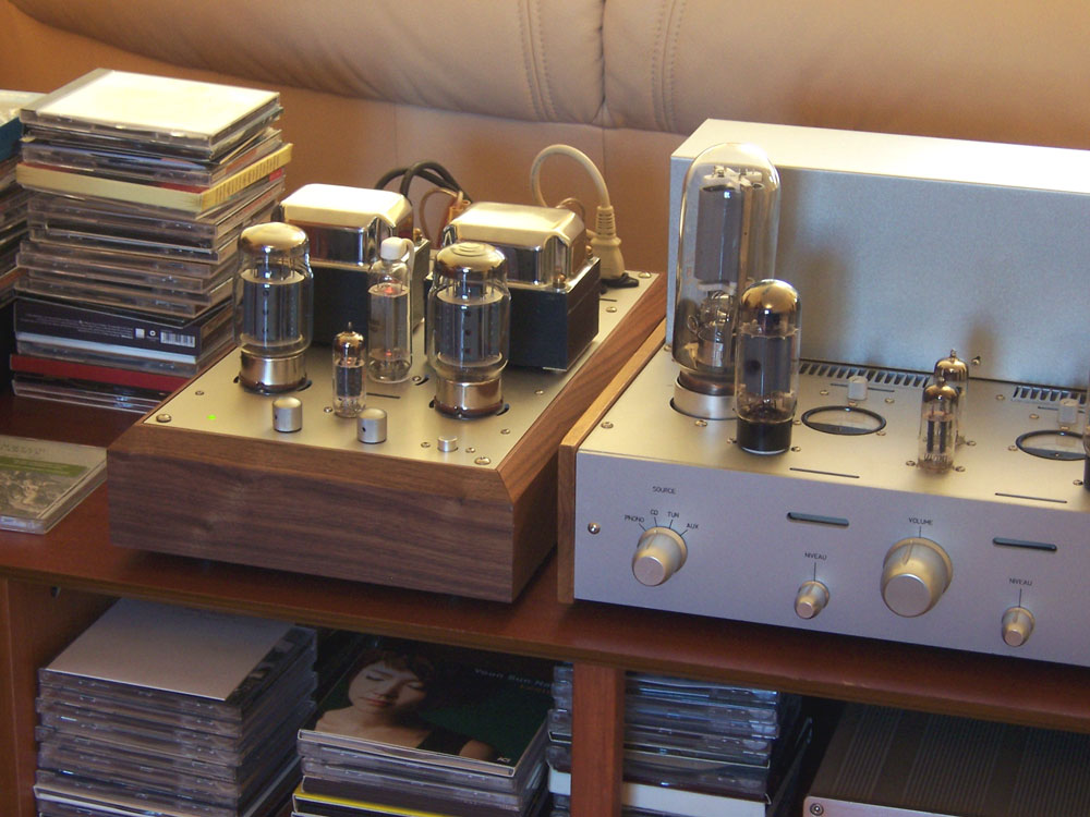

Tu le trouve vraiment moche, le coffret en noyer massif d'Hammond?
Cher, oui, je suis bien d'accord, un peu foncé aussi, mais une fois terminé, ça fait quand même un bel ensemble, je trouve.
Serge, j'ai fait comme toi: j'ai utilisé la plaque d'alu Hammond pour faire le fond et j'ai mis une plaque de dessus usinée un peu plus épaisse que la plaque d'origine qui ne fait que 2 mm (un peu juste pour monter des transfos de façon rigide). On peut monter à 3 mm sans problème tout en conservant l'encastrement.

hello ,
mais pourquoi pas réaliser son propre coffret bois/alu :?:
ca doit etre jouable en terme de tarif si on fait plusieurs amplis différents :!:
en ce qui me concerne , avec de la récup , j ai finis celui de mon ampli ECL 805 dans cette version :arrow:
j ai les laisser le bois brut sans vernis :wink:
