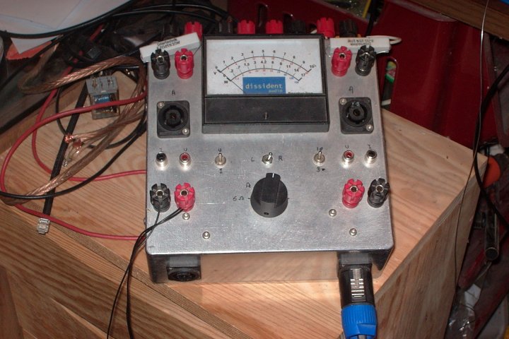

Une photo:
Où on devine en haut 2 "petites" 8 Ohms de 10W (à l'intèrieur, il y a de "grosses" 6 Ohms, voir le schéma) souvent utilisées avec des amplis de plus de 30Watts, le temps de mesurer calmement une courbe de réponse.

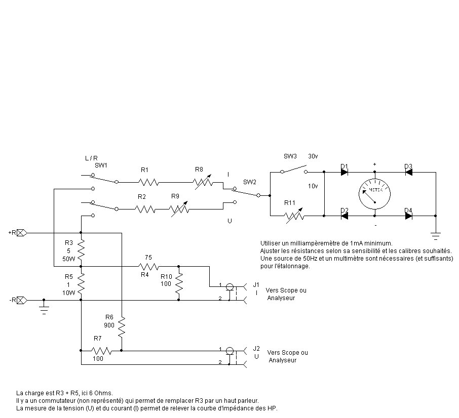

et un bout de schéma:

demande d'info sur schema
R1 R2 et R8 R9 quelle valeur a metre.....et comment
régler les 2 valeurs U/I........une alim continu réglabe en entré :?:
pour J1-I et J2-U quelle diférence entre les 2mesures
pour un scop ou analys...........on visualise quoi
