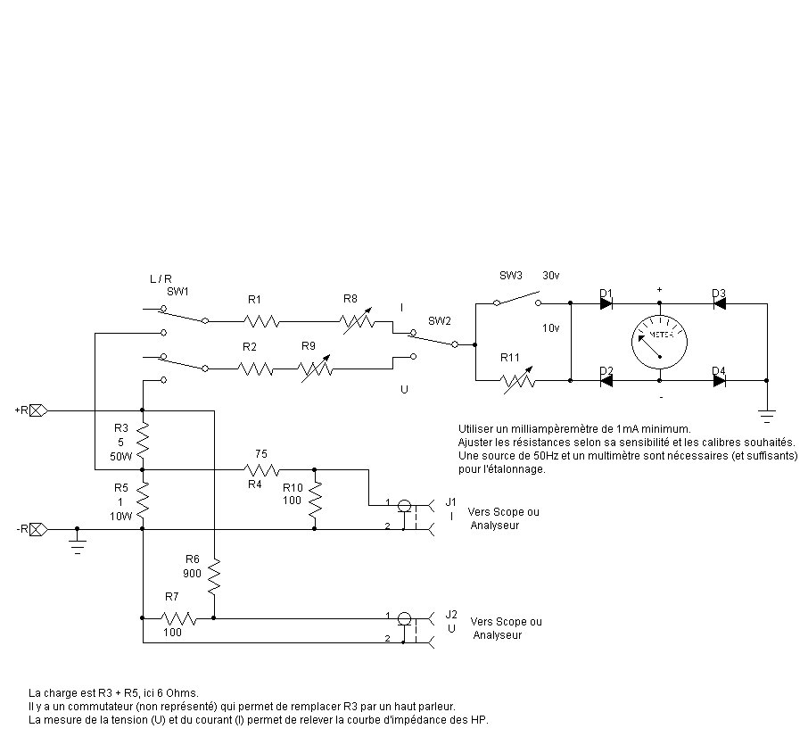

Voilà un moyen simple et 'maison' que j'utilise, n'étant pas un grand amateur de logiciels compliqués :
A - Tu fais les branchements indiqués. Si ton géné 'sort' suffisamment tu n'as pas besoin d'ampli.
B - Tu mesures comme indiqué les tensions et tu les reportes dans le tableau excel joint.
Pour faire la mesure, tu peux ajouter autant de lignes que tu veux (il faut déprotéger la feuille avant). Je te conseille d'insérer une ligne à chaque fois que tu encadres un pic ou un mini. Tu cherches alors le pic (ou le mini) en réglant le GBF....Cela évite de passer à coté. Tu ajustes les plages du graphique en conséquence.
Choisis un niveau compatible avec tes voisins (attention au WAF) et la sensibilité de ton multimètre (attention, pas trop bas car beaucoup ne sont pas très justes en RMS lorsque la tension est faible).
Ya pas plus simple, çà prend un peu de temps, mais moins que la formation ARTA :wink:
P Ben

je vais faire ta methode P BEN, elle est en effet simple et demande aucun composant supplémentaire et puis ça trace tout seul, magnifique (tu parles de protection sur la feuille excel : mot de passe ? lequel ?), celle de Yves est surement très bien mais j'ai pas de résistance 50w ou 10w sous la main...

Mot de passe en blanc.....C'est juste pour éviter d'effacer une formule involontairement.
