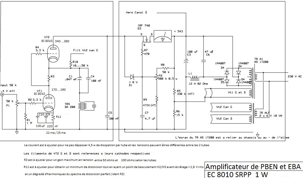

AMHA pas de soucis , un peu comme l'a fait Pascal et éric sur leur SPUD SRPP
dont ils parlent sur Melaudia
http://forums.melaudia.net/attachment.php?aid=5830
Une polar à travers d'une R de quelques kilo directement pris sur la cathode devrait avantageusement
polarisé ton filament et de manière "KISS" non :?:

Sur les SPUDS, il y deux situations :
- Les SRPP : Le filament du haut pose deux problèmes :
1 - La cathode se ballade à 200 v environ au repos
2 - La cathode du haut swingue d'au moins 100 Vc (200Vcc) dans les descentes.
Dans ce cas, il convient d'avoir un enroulement par tube. Le référencement est fait à la cathode car il n'y a pas de risque particulier sur ce montage. Pas de découplage qui dériverait une partie du signal....
- Pour les autres, on a utilisé une polar positive de 20 à 30 V découplée à la masse, mais est-ce vraiment nécessaire ? (car s'il s'agit d'un étage de sortie, c'est aussi un étage d'entrée ....). La polar positive réduit les ronflements et bruits dus au couplage électronique entre filament et cathode.
La valeur de la résistance est un peu au pif...Il faudrait des données précises sur le filament pour la calculer mais une valeur pas trop élevée (quelques K ohm) convient bien.

@Greg, la terre, pourquoi pas mais attention s'il y a des signaux entre terre et masse de signal. La masse de signal parait plus sure.
Pour ce qui est du point milieu, cela parait un bonne solution....
Pour le référencement à la cathode : Attention, cela nécessite souvent un enroulement par lampe...à réserver aux cathodes swingueuses (SRPP par ex).
