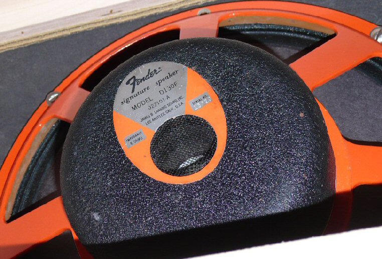

FYL a écrit:
Et pourquoi ce F final ? Harvey Gerst avait fait plaisir à Fender, plus important client de JBL à l'époque. Et avait même fait réaliser une version spéciale avec saladier orange pour lesdits.
fyl
(éleveur de D130)
C'est beau, miam!

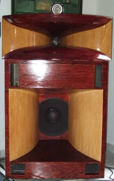

Effectivement les hp JBL D130 toujours d'actualité, au moins sur mon système http://kalkan0.free.fr/JBL4560E
ou voir mon site http://kalkan0.free.fr
un fan de JBL
Maurice :D
fan de jbl et du haut rendement suite à la rencontre d'un amateur de tube et de l'écoute de de son systemue à haut rendement.
