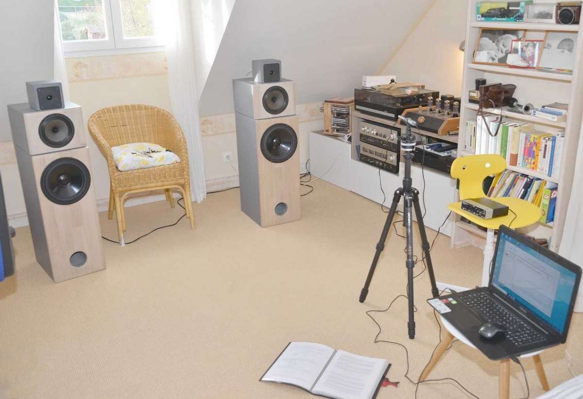

c'est vrai que je n'ai jamais montré ma petite installation
Chaine en grande partie analogique, le minidsp n'est pas visible sur la photo, il est glissé entre la platine Thorens TD126 et l'ampli à tubes 6L6 schéma de Yves. Photo réalisée lors des mesures.
Composition:
-La platine Thorens 126MK III modifiée pour être IV
- Ampli/préampli Denon PMA850
-Tuner Denon TU850
- platine CD Marantz CD 60
Tout ça c'est un peu vieux !
les enceintes fabrication maison, boomer SEAS, Médium avec large bande Triangle T17FLV, et tweeter Cabasse Dom 4
Montage bi-amplification filtre actif (minidsp) entre HP grave et Médium/aigu et filtre passif entre Médium et aigu
La partie grave présente un évent qui a été bouché suite au mesures, le grave étant trop "baveux" dans cette pièce en mode bass-réflex.
Le grave est amplifié par la partie emplie du Denon, au dessus de 300Hz c'est l'ampli à tubes qui fait tout le travail.
Cet ensemble mériterai de meilleurs HP de grave, mais c'est surtout la pièce mansardée qui est le point le plus pénalisant
Est-ce bien certain?
Ce qui est le plus génant ce sont les surfaces planes parallèles qui favorisent les résonances.
Dans une pièce mansardée on a moins de surfaces //, c'est déjà ça!

Belle installation Oriou tub18
Je note aussi un filtre calé sur 300 Hz :mrgreen: , tu as utilisé quoi comme pente ?
 Sujet du message: Re: Filtrage actif et plus (minidsp)
MessagePosté: Mar 09 Nov 2021, 15:36
Messages: 203
Localisation: Touraine
J'ai fait une erreur passe bas 400Hz 24db/oct et le médium 300 12db/oct. :oops: je sais ça se fait pas mais à l'écoute avec mon système c'est ce que j'ai préféré mettre.
